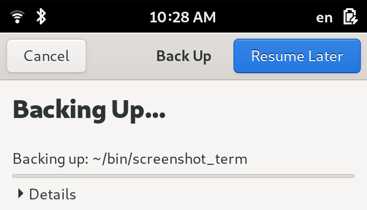

Faire une sauvegarde du téléphone.
Avant d’exécuter une sauvegarde, vous devez définir un emplacement pour la sauvegarde. Dans la plupart des cas, il s’agit d’une carte SD interne. Le format FAT32 fonctionne pour les sauvegardes mais n’est pas idéal, car il ne prend pas en charge les fichiers volumineux. De même, les cartes SD plus grandes sont livrées avec une partition NTFS, qui n’est pas adaptée à PureOS. La solution est de reformater votre SD avec EXT4. Installez Gparted et c’est parti.
Puis rendre purisme propriétaire de la carte SD
$ sudo chown purism:purism /media/purism/
ensuite taper sur la touche tab du clavier terminal, cela affiche le nom de la carte SD, il suffit ensuite de valider (voir vidéo App Showcase: Backups – Purism au temps 01:20)
Avec une carte SD installée et formatée, vous pouvez ouvrir l’application de sauvegarde, et sélectionner les fichiers que vous voulez ou ne voulez pas sauvegarder, puis lancer une sauvegarde.
Pour moi il a fallu installer
$ sudo apt install -y python-gobject
Pour que la sauvegarde fonctionne (voir vidéo du lien ci-dessus)
La restauration après une sauvegarde est simple et intuitive. Sélectionnez la sauvegarde par date et laissez la restauration commencer.

Le Backup est surtout utile après réinstallation complète du téléphone (tu réinstalles tes applications manuellement et le backup te remet ta configuration) mais il n’est pas fait pour aller chercher les infos (numéro de téléphone) directement dessus.

Je ne suis pas certains de comprendre… Si j’ai un Librem5 mais que je n’ai pas de Respberry, de disk SSD… je ne peux pas me synchroniser sur NextCloud?
Et si je comprends bien le côté carte SD : si je mon backup se fait automatiquement à tous le jours et que je perds mes données sur mon téléhpone, je n’ai qu’à cliquer sur « Restore » dans l’app Backup pour que tous mes numéros de téléhpones reviennent dans l’app « Contact » et tous mes rendez-vous reviennent dans l’app « Calendar »?
